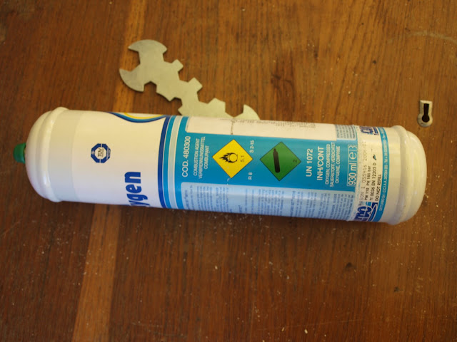

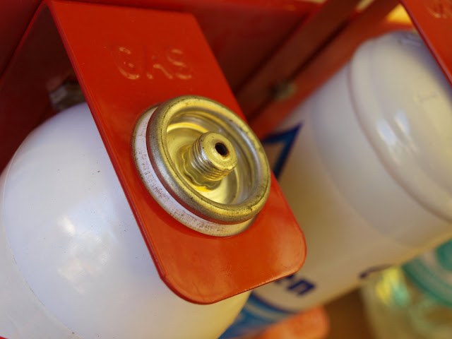

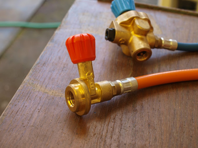

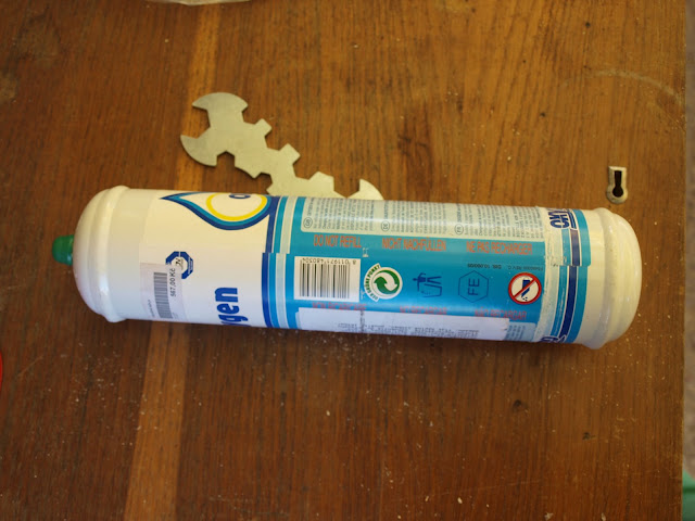

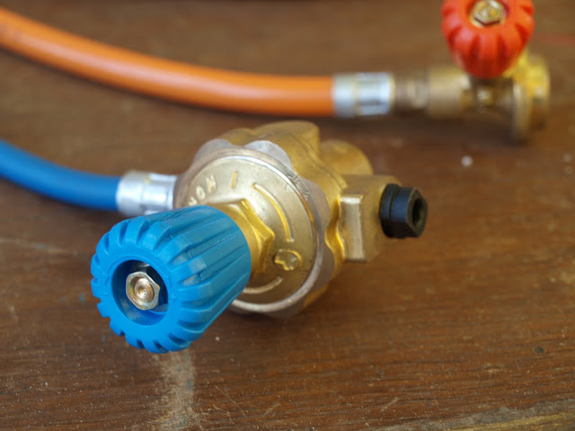

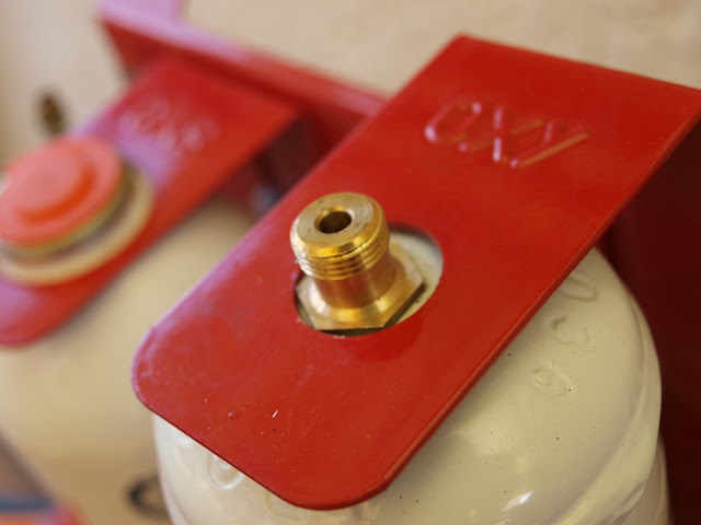

o vikendu to muzu nafotit...
Re: Autogen
Příspěvek od PejaTruck »

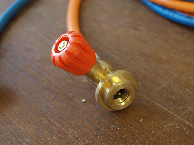

Zdravicko,na mini-autogen jsem nezapomnel a mam par fotek.. kdyby nekdo chtel neco vic popsat, tak to doplnim nejakym popisem... vice uz na nasedujicim odkazu:
http://picasaweb.google.cz/skypeja/Turb ... directlink

chtel jsem se tomuhle trosku vyhnout, ale tak to jeste rozhodim semka:

Nemohu si pomoct ale vypadá to jako hračka pro malý děti. :|
Re: Autogen
tak hracka to neni, rekl bych ze na modelarinu, hlavne drobnou, docela dobry, ale ma to strasne neekonomickej provoz...hlavne nemas problemy s uskladnenim lahvi a nemusis mit papiry...kazdopadne ja uz se poohlizim po 4litorvym kysliku a 2kg propanbutanu :)
