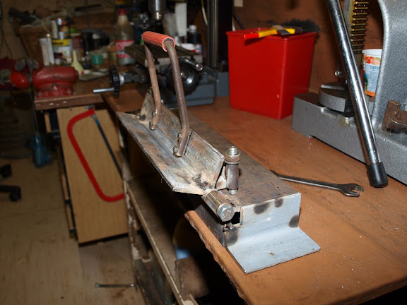

Re: Ohybacka
Tady je ta fotka.
Re: Ohybacka
mockrat dekuju, jeste ten pant, to je nejaka 12ka 14ka kulatina?? a ta trubka ma predpokladam alespon 10ku stenu??

Re: Ohybacka
Je to 12ka imbus a "trubka" je myslím 25 tyč a navrtaná.

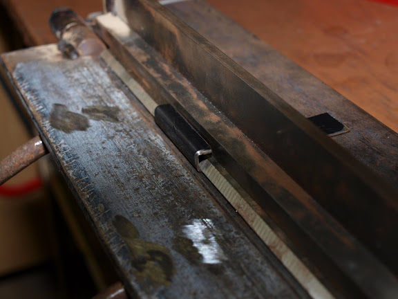

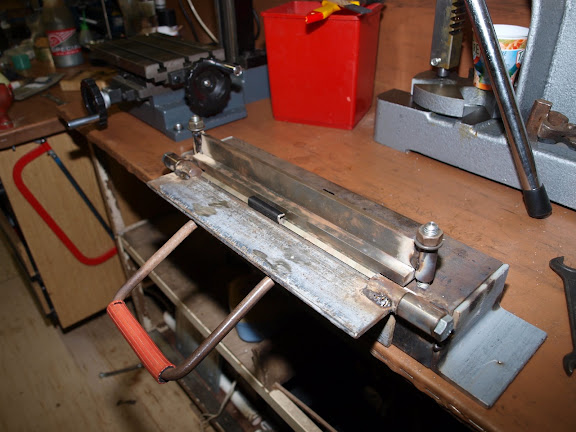

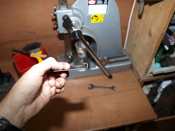

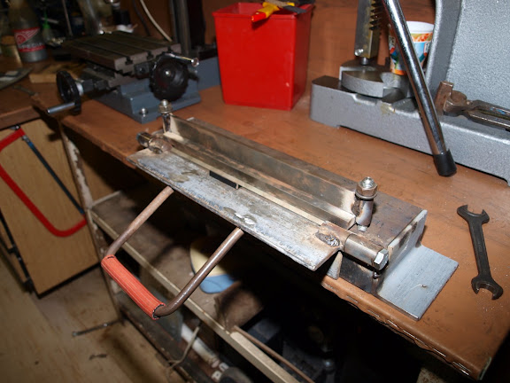

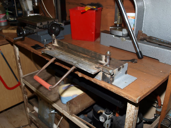

Tak po velkych porodnich bolestech jsem sestrojil prvni pokus o ohybacku, maximalni teoreticka delka ohybu je 250mm. Idealni bude tak pro plechy do tl. 0,8mm, ikdyz s 1mm si taky poradila v siri cca 40mm (viz foto). Jako zaklad poslouzila 100ka ucko, otocny stul je vingl 50x50x5, panty kulatina 20mm, cep je 10ka pevnostni sroub. Pritlak je z noze z hoblovky (britu moc velkou zivotnost nedavam) a nad nim jsou sesroubovany pasoviny 25x8 a 25x5. doufam ze to chvilku vydrzi :)
