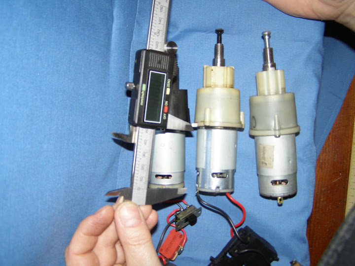

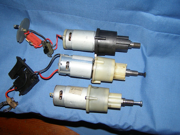

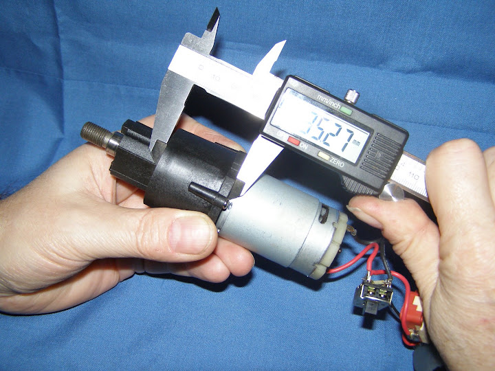

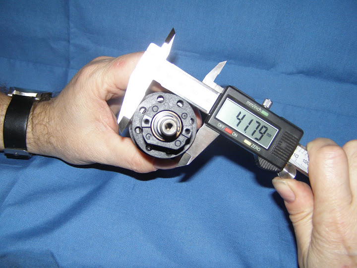

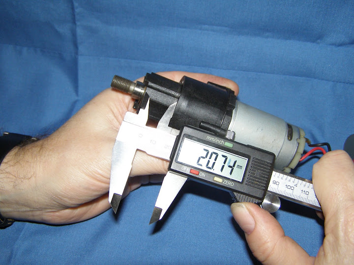

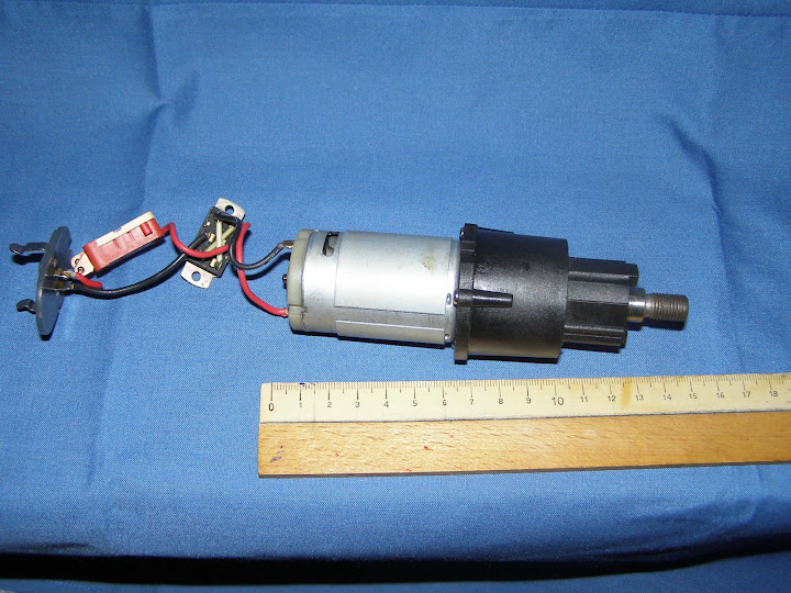

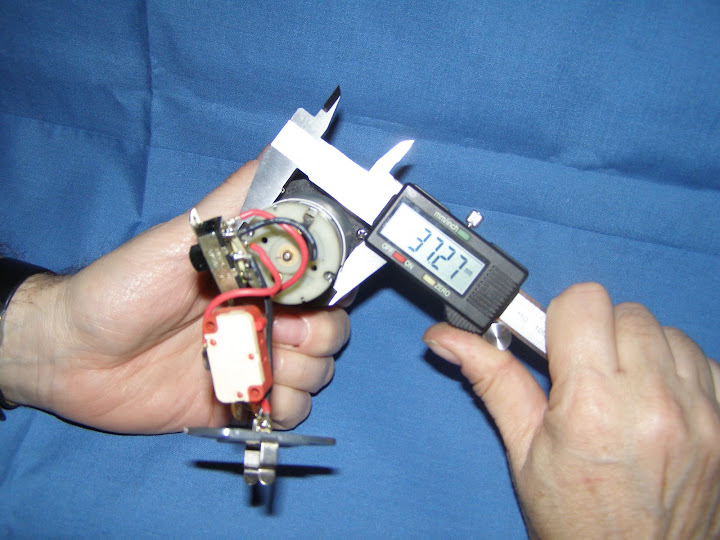

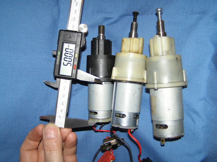

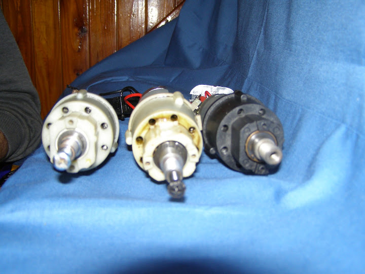

o vikendu ti nafotim, pripadne i zmerim tri prevodovky z vrtacek, ale myslim ze dve jsou stejny a jedna je mensi...

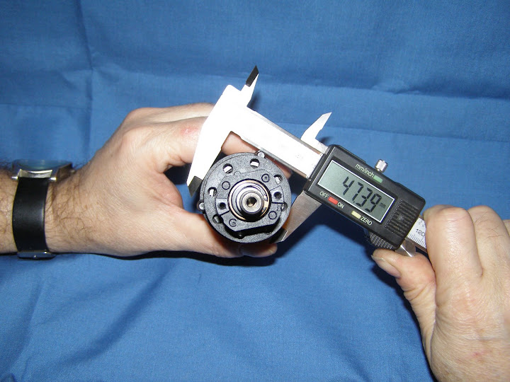

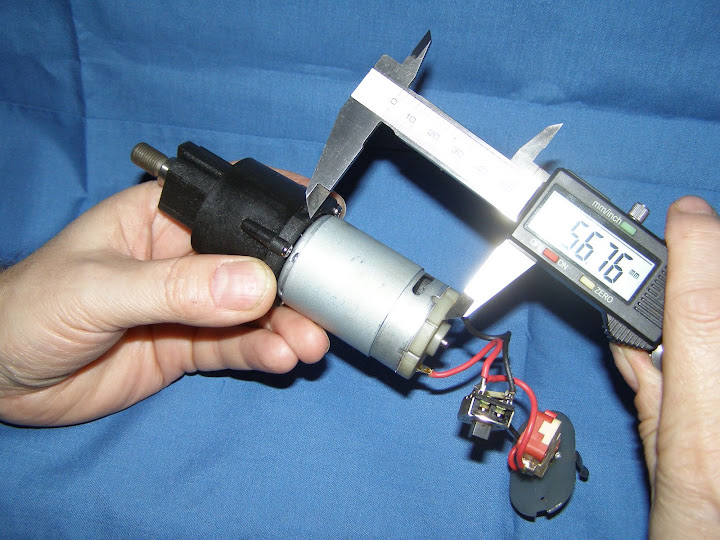

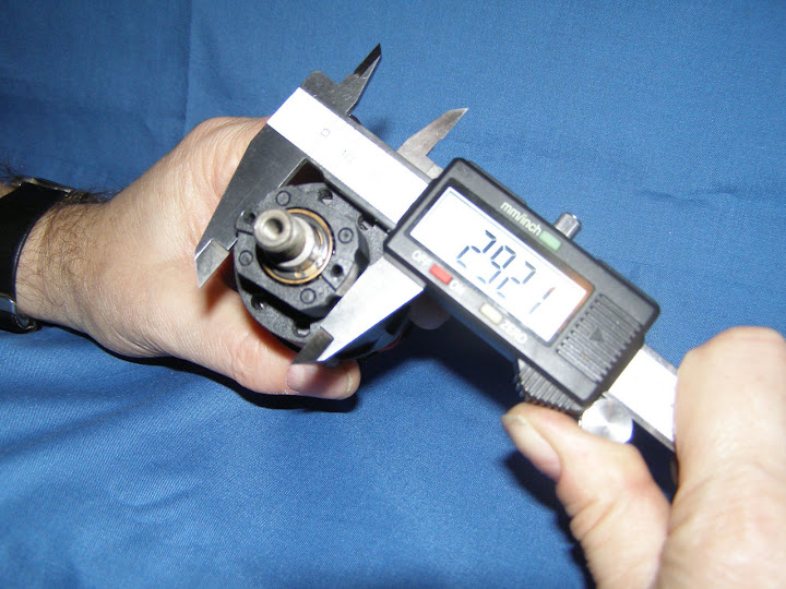

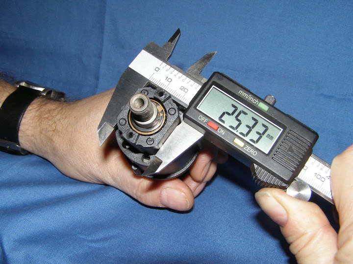

Ahoj, promin ze to sem davam az ted, ale ja, hlava derava, jsem na to minulej tejden uplne zapomnel.
jsou to prevodovky z RUZNYCH vrtacek, jedna byla 7,2V, druha 12V a treti 13,2V. Prakticky jsou to totozne prevodovky. Motorky maji hridelku o prumeru 3,17mm. Snad ti to pomuze.

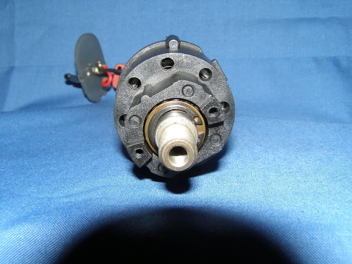

Problém u těchto převodovek je když se sundá ten utahovací mechanismus tak se to bude protáčet.
Musí se tam nějak zablokovat ten obal převodovky s velkým kolem z planetového převodu.
Ja sem to vyřešil takhle: jsou tam 3 šrouby prostrčené obalem přišrobované k velkému převodovému
kolu a drží to dost pevně.
viz fotky
viz fotky
Re: Liaz 100.55D 4x4
ja u tehle, kdyz jsem to zkousel, tak do tech der co jsou zcela po obvodu prevodovky, jsem zasrouboval srouby, myslim ze to byly M6, protoze ty diry po momentovem mechanismu jsou prumeru 5mm, takze jsem zavitnikem udelal zavit M6 bez vetsich problemu, nahradil jsem tim jakoby ty kulicky z momentovyho mechanismu, nezkousel jsem kolik to vydrzi, ale myslim ze by to melo drzet.
