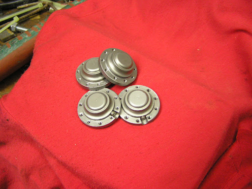

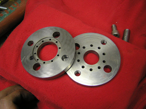

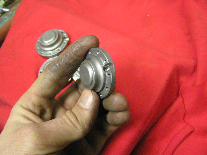

Přes vánoce jsem byl marod tak sem nemohl pokračovat ve stavbě jak jsem plánoval a ještě k tomu jsem kdesi v prosinci založil několik ložisek, které teď nemohu najít a potřebuji je k dokončit jedné rozvodovky a sestupné převodovky na hotovo, no bohužel stanese :oops: Ale nezahálel jsem a pustil jsem se dnes do nábojů, aby mě to později nezdržovaloa podařilo se mi udělat alespoň 2páry na hotovo:-). Vrtal jsem to přes přípravek, který mě pomohl zhotovit tatka. Od Pepy Dojčara jsem dostal pochvalu za červené pozadí, tak jsem se snažil nezklamat a nafotit sem to zas, ale tedkom v dílně než v pokoji:-D

Příspěvky: 2050
Re: Tatra 813 Kolos 8x8 1:10
Příspěvek od Jozef Dojčar »
Opět hezké, ale co ty šmucik ruce? To má dělat slečna s obrázkama na nehtech :D :lol:
Příspěvky: 1079
Příspěvek od jirka »
Slečna bude stát u hotového modelu jako kulisa pozadí jako na autosalonu :lol:

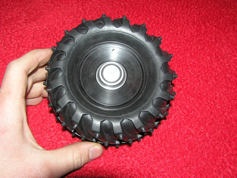

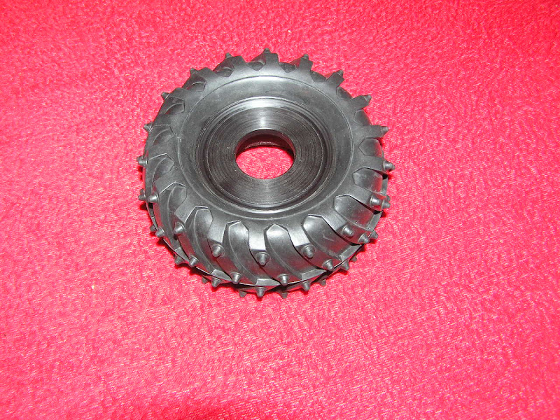

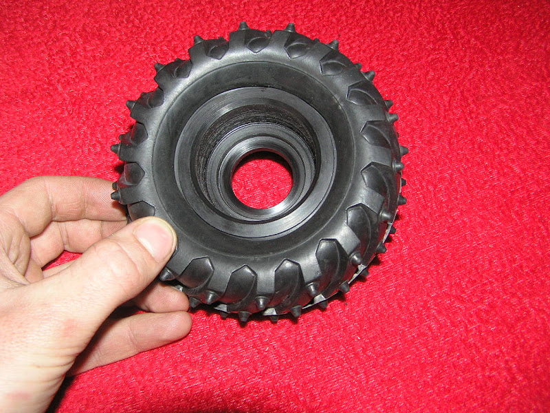

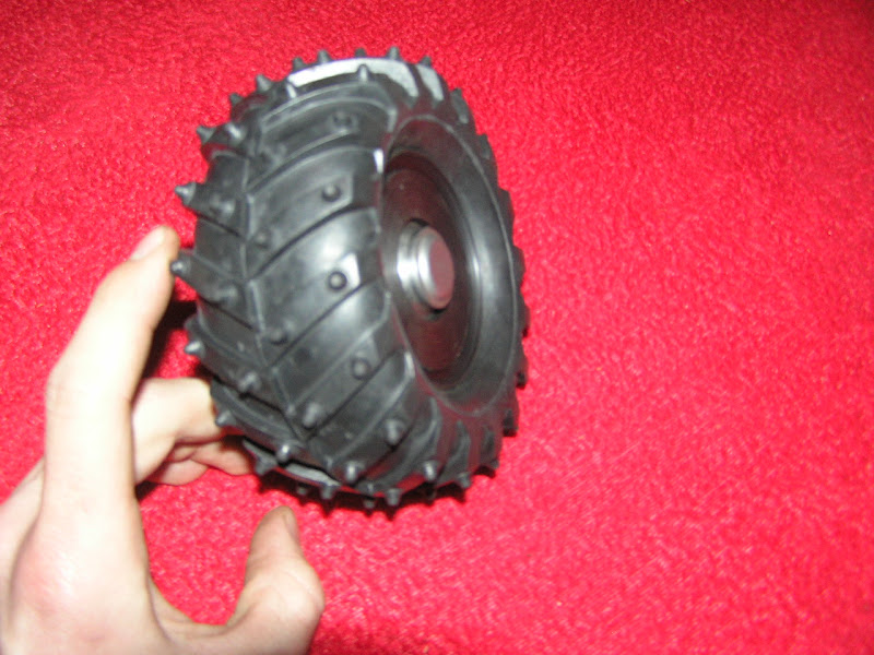

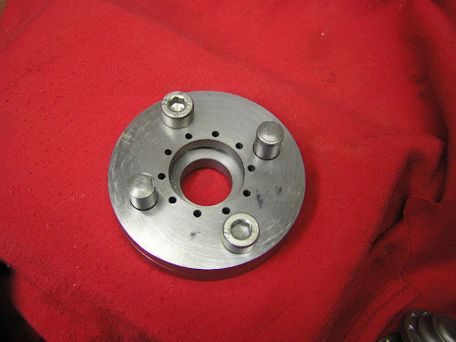

Děkuji za pochvalu. S tou slečnou to je skvělý nápad... :clap .Dneska jsem dodělal závity do všech nábojů a vrhl sem se do výroby disku. Gumy na disky už mám sice delší dobu doma, ale neměl sem odvahu ještě nato... :sad. Podařilo se mi spáchat jeden disk, ale jak jsem na něho obul pneu tak se mi zdá, že ta pneumatika je šíleně měkká, a nevím jestli to tak má být nebo dokoupit tvrdší vložky??? :S
