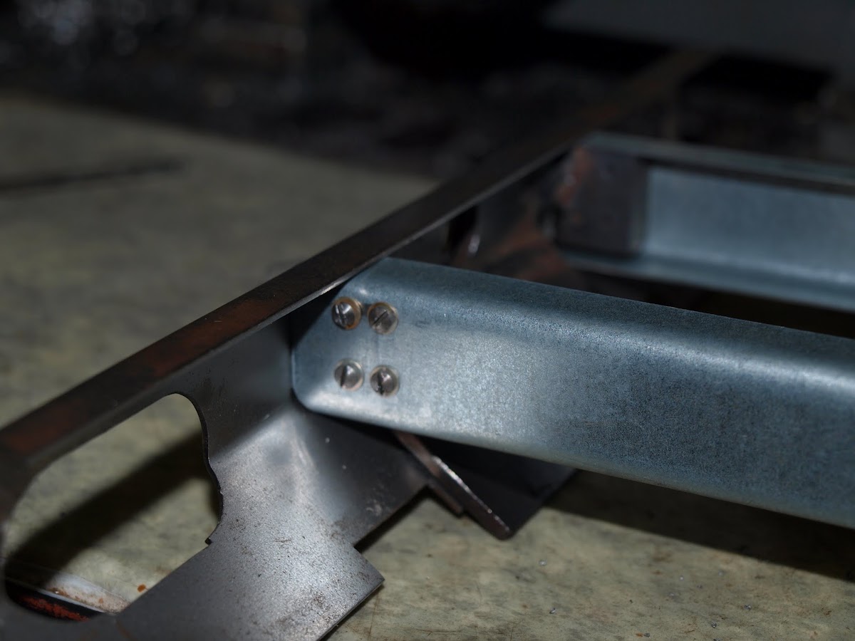

a teď troška Tatry... Řešil jsem problém jak udělat imitace hlav šroubů na předním nárazníku. Mělo by jít o šroub M24, otvor klíče 36 nebo eventuelně 34. Epoxidové šestihrany co si odlévám, jsou v rozměrech běžných imbusových klíčů, takže 3,5ka není. Ani pan Litomyský nemá v sortimentu 3,5ku. Problém jsem odložil a později jsem přemýšlel nad tím jak rozumně nárazník na auto přidělat a po krátké úvaze jsem se rozhodl pro řešení jako je na originále, tedy nárazník šesti šrouby, které jsem chtěl imitovat, přišroubovaný z čela do šasi. Hlavní problém vystal tím, že mám dostupné šroubky M2 a M3, jedny mají hlavu obrovskou, druhý zase miniaturní a ani jedny stejně nemají šestihrannou hlavu. Nakonec jsem se rozhodl pro vlastní výrobu šroubků. Spíchl jsem si přípravek na frézování šestihranů z kulatiny a jak to všechno dopadlo můžete vidět na následujících fotografiích. Šroubky jsou M2,5 a OK 36 délka šroubku 10mm. Matice je M2 předělaná na M2,5.
V nárazníku ještě chybějí dvě díry na zbylé šrouby.

ještě by to chtělo označení šroubu na hlavičce a bylo byto přímo božskéé! Už se těším na další tvůj přízpěvěk - opravdu dobrá práce!!!

Označení šroubu na hlavičce by šlo vyjiskřit.
Re: Tatra 813 8x8 1:10
Příspěvek od PejaTruck »
Díky, hehe, na jednu stranu by to označení šroubu asi šlo udělat, na druhou stranu originál šrouby, podle fotek, hlavy značeny nemají :P
