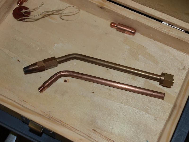

Ahoj kluci, vytáhl jsem toto zaprášené téma, protože i já občas potřebuji něco zakápnout mosazí, něco svařit..., a už je mi trapné stále někoho otravovat... Změnilo se za tu dobu něco, máte k tomuto tématu nějaké nové zkušenosti, poznatky a rady. Rád bych si něco pořídil, a tak by mě potěšila každá informace, rada a zkušenost z provozu různých mini-autogenů. Máte někdo zkušenosti s PB autogenem, který se už prodával za komunistů, v plátěným obalu s PB bombou 2 kg? Dá se s tím dělat jemná precizní práce, nebo je to koště?

Mílo, mám Pb autogen na 2 kg bombu a musim říct, že se s tím pracuje parádně byl to komplet i s origo hořákama na Pb a lahví na kyslík jako má Peja. Jelikož z toho mám respekt netroufl jsem si do té kyslíkové lahve hnedle loupnout kyslík, tak jsem ji nechal v Linde otestovat a naplnit. Vše bylo v cajku jen vyměnili ventyl. Bohužel s cenou to je horší :( stálo to cca 1700 Kč, ale je to jistota. problém nastal když jsem chtěl lahev znovu naplnit protože jsem na ni čekal cca týden a cena mi vyrazila dech protože naplnění stálo cca 1300 :( takže ted ji plnim v práci .) Letoval jsem s nim např. žebrování na konzole pod navijákama nebo zajišťovací kolík bubnu navijáku (1 mm vrták), ale daji se s tim i řezat traverzy :) Spotřeba Pb je minimální :) Foto soupravy http://svarbazar.cz/bazar/zobrobr2.php? ... s%20Levice

Díky za odpověď, :clap i když s tou cenou plnění jsi mě šoknul. :O Já jsem si říkal, že by toto mohlo být levnější, než ty kartuše, ale zdání klame. To budu muset udělat ještě průzkum trhu... Jen bych se ještě zeptal, protože toto vypadá takové novější, jsou tam také ty hořáky s bambulí na konci, nebo jsou tam už jiné, než kdysi? Podle toho, co jsi s tím dělal, by to mohlo být asi něco lepšího, a vhodné i pro nás modeláře, než v tom historickém provedení hadraplán?! :hmm

Ty hořáky s bambulí,to budou asi řezací kořáky,néé!! Milo,klasický hořák je úzký a ta bambule je řezák.

Pracuje se s tim paradně :) Je pravda, že jsem se nebyl zeptat na ten kyslík u nikoho jinýho, takže bych zkusil prodejce tech. plynů a třeba to bude levnější. Teď řešim stejnej problém s argonem do Tigu. Linde ani náhodou protože je to drahy, tak jsem šel do prodejny tech. plynu jde to bez problému :) Jinak hořák na řezání je v podstatě stejnej jako na acetilenu jen se liší ta tryska, rozdíl je pak v hořácích na letování. Maji jinej tvar a liší se i vnitrní tryska viz. foto jestli bude zitra čas a je kyslík v lahvy nafotím jak to hoří a pošlu foto sem. Každopádně to ma hodně podobnej tvar plamene jako plynová pájka

Já už si to moc nepamatuji, protože to je nějakých možná 40 letObrázek, a moje paměť je nevalné úrovně, ale tenkrát mám dojem, že to byly úplně jiné hořáky, než na acetylén, a nebyl to myslím tak pěkný ostrý plamen, ale trochu koště,Obrázek jak vypálený starý hořák na acetylén. Na konci bývala taková směšovací bakule, ale opravdu si už nepamatuji, a také se proto ptám.Obrázek

Tak se mi chlapci asi podařilo najít obrázek, na kterém je místo pěkného hořáku ta bakule, která mám dojem nedělala moc pěkný plamen. Ale asi by se to dalo vyměnit, za nějaký ten dnešní hořák - co na to vy, kteří to máte? Nebo by se musela vyměnit i celá rukojeť s kohoutama?

To jsou speciální hořáky právě na butan.Ještě se poptám kolegy.
