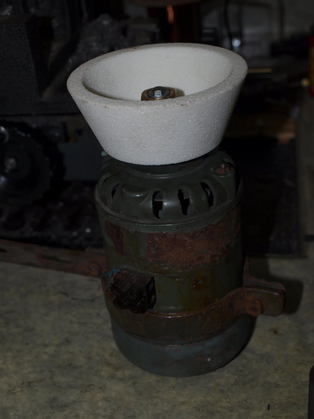

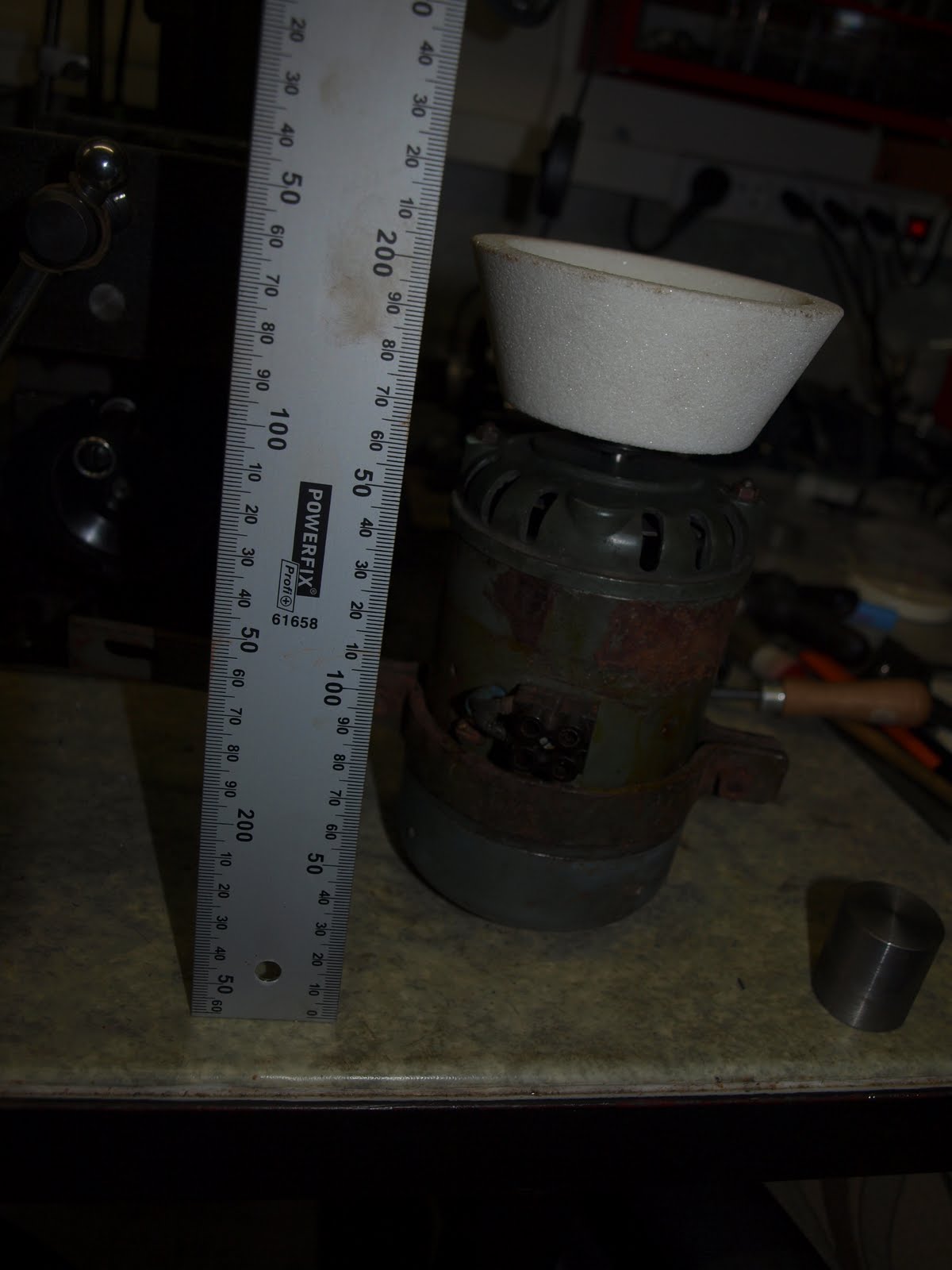

Tak jak jsem se už v tématu u Tatry zmínil, odskočil jsem si k výrobě ostřičky nástrojů, respektive fréz. Nelekejte se toho, je to děláno z toho co bylo zrovna doma a je to šitý horkou jehlou, abych vůbec vyzkoušel jestli má cenu se s tím zabývat nějak více.
Motor - co se doma pod stolem našel, má 75W a naprázdno by podle štítku měl točit 6000 ot/minutu
Kotouček - koupen u V.J.Rousek ještě mám kromě kónické misky, čistě válcovou misku (oba kotoučky mají psané maximální otáčky lehce nad 6200)
stůl s T drážkou - nebyl materiál, ani drážkovací fréza, tak jsem to vyřešil plechem a pásovinou podloženou čtyrhranem
základní deska - litinová deska z pračky Tatramatky
nožičky - silentbloky na motor z Š120
KOLEM KOTOUČE JE NUTNÉ UDĚLAT DOSTATEČNĚ TUHOU OCHRANU PROTI JEHO PŘÍPADNÉMU ROZTRŽENÍ
Závěrem bych asi dodal, že brousit se na tom dá a na takové to domácí žvýkání to stačí, alespoň mě. Bohužel motor nebyl nový a tak má lehce vydřenou hřídel pod předním ložiskem a kotouč se rozvibruje a hází, což dělá problémy, takže mě čeká v dohledné době ještě předělávka, kdy udělám pořádnou hřídel, alespoň 10ku, lépe 12ku (současný motor má jen osmičku a moc jí nevěřím) a tu uložím do ložiskových domečků s ložisky. Pohon bych pak asi udělal přes řemeničky a řemínek s převodem 1:1.
Prozatím jen pár fotek z výroby, o víkendu nafotím stávající stav a pak popíšu jak se na tom vůbec brousí.

Tak slíbené fotky prozatím finálního výtvoru.
Pár slov k ostření:
Fréza se upne do sklíčidla, celé rameno se na stole usadí tak, aby střed frézy byl na hraně kotoučku a zároveň, aby posuv dovolil zastavit dorazem, od oka si nastavím výšku posuvu, tím dosáhnu podbroušení ostří, nastavím si dosraz a pod frézu si upevním "prst" který opřu o boční břit frézy. Pak už jen brousím tím, že dojedu až na doraz, následně "stočím" frézu z prstu, otočím na další břit a frézu "natočí" na prst, až na doraz. A je nabroušeno...alespoň o trošku lépe, než když jsem brousil z ruky a od oka.
Pár slov k ostření:
