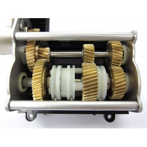

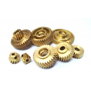

METAL HELICAL GEAR SET FOR TAMIYA 1/14 TRACTOR TRUCK
Příspěvek od Hanys »
Set ocelových kol do tamyia tříkvaltu, co na to říkáte? Cena nijak závratná...

Byl bych opatrný, "metal" není ocel, ale "kov" ... tohle vypadá na nějakou slitinu ... bohužel web toho víc neuvádí.

Na pohled to vypadá jako mosaz, že by tlakové odlitky? Vyrábět tohle třískovým obráběním, stálo by to pětinásobek........

Problém bude v plastových "řadítkách". Když to byl plat na plast, tak je to OK, ale pokud se bude plast třít o kov, tak to dlouho nevydrží. Chtělo by to celé do kovu, ale to už je jednodušší udělat celou novou převodovku.

Aleš: mám dojem, že náhrada těch plastových "řadítek" by mohla být toto:
http://www.rigidrc.com/shop/transmissio ... truck.html
