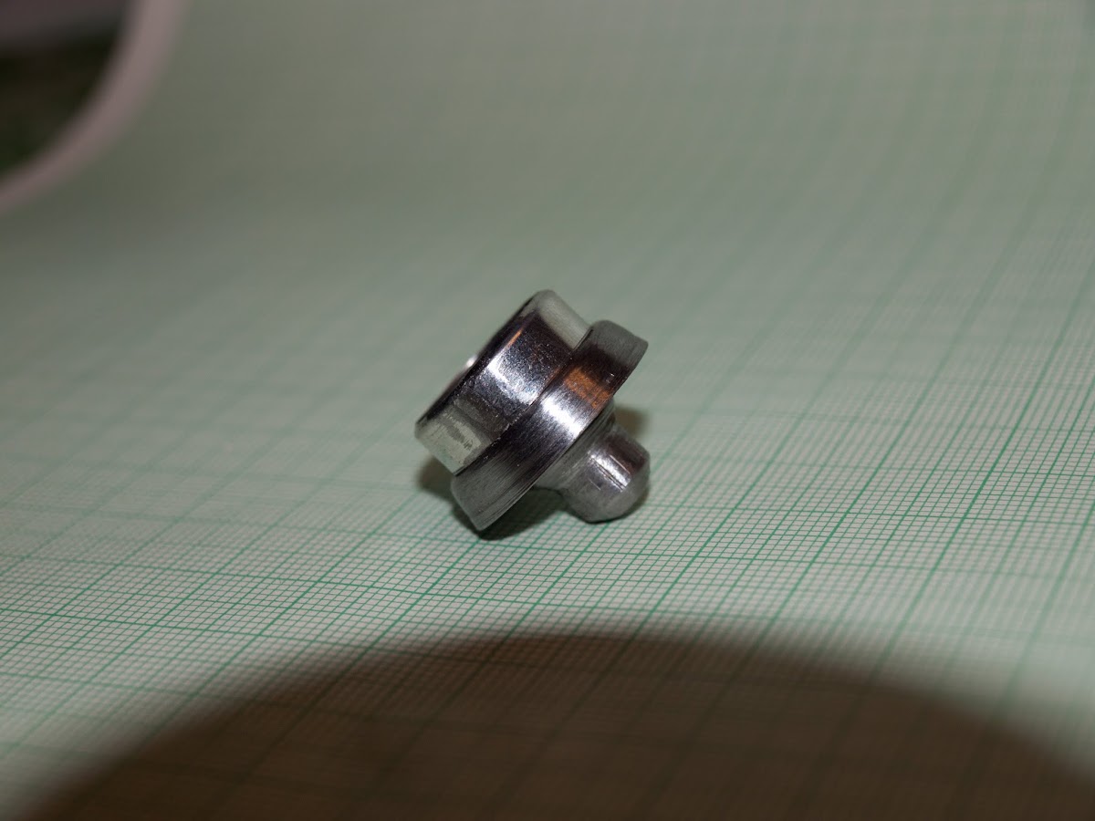

Tak zase malý pokrork paralelně s menší repasí soustruhu....
zadní nárazník dostal kosmetické matice, přední dno trubky dostalo spřahlo, udělal jsem zadní dno trubky a k němu táhlo k ložiskovému domečku natáčení tažného zařízení, udělal jsem třmeny pro přidělání "lyží" k šasí, k nim sedýlka a samozřejmě i "lyže", které jsou z pozinkovanáho plechu tl. 0,5mm, ještě jsem stihl udělat jeden vzdušník, kde plášť je stáčený z plechu 0,22mm a dýnka jsou odlitá z epoxydu, bohužel měla být lisována ze stejného plechu, ale nezadařilo se, prozatím se ale nevzdávám

Jirko, třmínky jsou ze svářecího drátu 2mm se závitem M2. S třmínky jako takovými problém není, nejhorší jsou plechy zespodu a ta sedýlka.

ok na Liwě jak jsem se díval to je maticema nahoru a místo sedílka tam nejsou, dole jen kolem rámu a nahoře jednoduchá pásovina se dvěma dírama na třmeny, Takže v tom problém nebude a udělam si to sám. To v noci byla jen malá slabost a snaha si to ulechčit 8)
