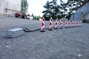

Tak sem už do 3D tisku pronikl taky :rofl. V půlce srpna dorazila stavebnice od Průši a dal sem se do skládání. Skládalo se to skoro samo :sun.
Kalibrace, nastavení 1. vrstvy a už tiskne :ninja. První výtisky jak jinak než z PLA - Kukuřice :rofl. Na pořádný otestování tiskárny jsem se rozhodl dodělat, už delši dobu odloženej projekt světelné soupravy světel. Původní kopyta nakonec zůstaly nevyužity.
Koupil jsem bilé a černé ABS a jde se na věc! Prototyp ještě z PLA když nebylo ABS.
Po otestování 1 kusu podstavy už to jelo ve velkým :rofl.
Obrázek Obrázek
Stojka byla na tisk složitější, tak šla na půlky, které jsem následně slepil acetonem.
Obrázek Obrázek
Samolepky byly docela problém, vzal jsem obrázek zmenšil ve wordu na přesnej rozměr a prohnal tiskárnou, ale jak na potvoru byly šikmé plochy zubatý jak schody :head. Říkal sem si asi malej formát obrázku, našel sem formát 3000x6000 vytiskl a ejhle paráda :clap. Poskládám celou stránku uložím a tisknu na bílou samolepku, a co nevídím... samolepky jsou zase kostrbatý :head :head :head . ABS má trošku jinej odstín bíle tak sem nalepil jen červené části a je to paráda :clap :clap.
Nakonec jedno zátiší :hi . V akubedně z pocínu schovanej světelnej had s baterkou.

Příspěvek od DRracer » 27 říj 2017 14:36
To je pěkné, čisté :yes
Průša se za ty roky dost zlepšil, pokrok je vidět.
