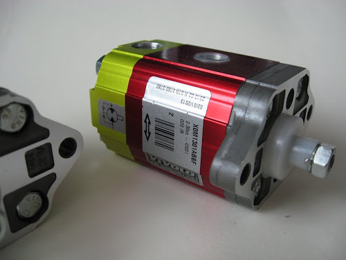

Postupně tu budu uveřejňovat zkušenosti s čerpadly a snad i s hydromotory.
Zatím mám zkušební čerpadlo koupené a upravené pro pohon motorem speed 700. Zkoušel jsem různé i dělané, ale průmyslové čerpadlo pro moje účely jsou vyhovující. Dlouho jsem hledal nějaké malé a pak jsem našel italskou firmu Vivolo http://www.vivoil.com/en/
Tady je už zkušební čerpadlo
a tady je včetně tlakoměru (do 30 barů) a integrovaným pojistným ventilem. Tlaku 30 barů dosáhnu při 7,4V a 13A.

Prosím, popiš ještě rozměry toho čerpadla, co máš nahoře na obrázku + Ø hřídele. Ať to je hezky kompletní. Dík. :talk
Re: čerpadla, hydromotory
Napsal: 26 dub 2013 13:42
od Aleš Papoušek
Čerpadlo je z řady 22, tj. připojuje se pomocí ložiska 8/22 a výstupní hřídel má průměr 8 mm. Celkové rozměry čerpadla jsou 50x50x64 (vxšxd). Geometrický objem 1cm3/otáčka, při celkovém převodu 17,25:1 a motoru speed 700 je výpočtový průtok 0,8l/min.
