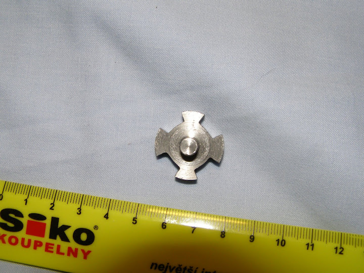

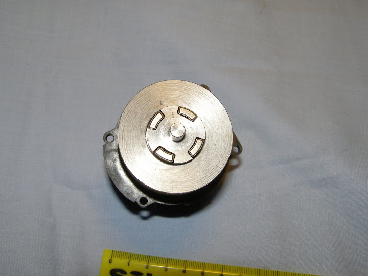

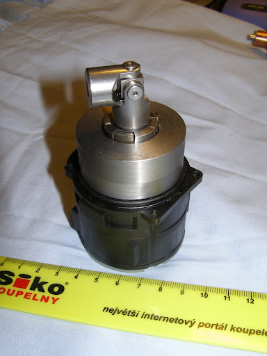

takze opet troska nejakeho postupu...
tentokrat jsem se venoval prevodovce, a to zabrzdeni "rechtacky" a upevneni vystupniho hridele, dopadlo to myslim si celkem dobre az na ten vystupni unasec, kterej si preventivne udelam jeste jednou, nelibi se mi ze se toho v prevodovce dotyka jen bodove a ne plosne...
Obrázek Obrázek Obrázek Obrázek Obrázek Obrázek ObrázekObrázek Obrázek Obrázek

Je to dvoustupňová převodovka z aku vrtačky :?:
jestli jo tak o ní taky uvažuju :D

CrashMaN píše:Je to dvoustupňová převodovka z aku vrtačky :?:
tohle je trojstupnova prevodovka z vrtacky.. viz http://forum.rc-trial.com/phpBB3/viewto ... ?f=1&t=708 , neni zrovna nejlevnejsi, ale myslim, ze vrtacky makita jsou kvalitne na urovni, a kdyz to vydrzi ve vrtacce, melo by to utahnout i tatru...jeste mam dvoukvalt, taky z makity, ale ten prijde do dalsiho modelu..
myslím že to je na model ....značka ideál :D

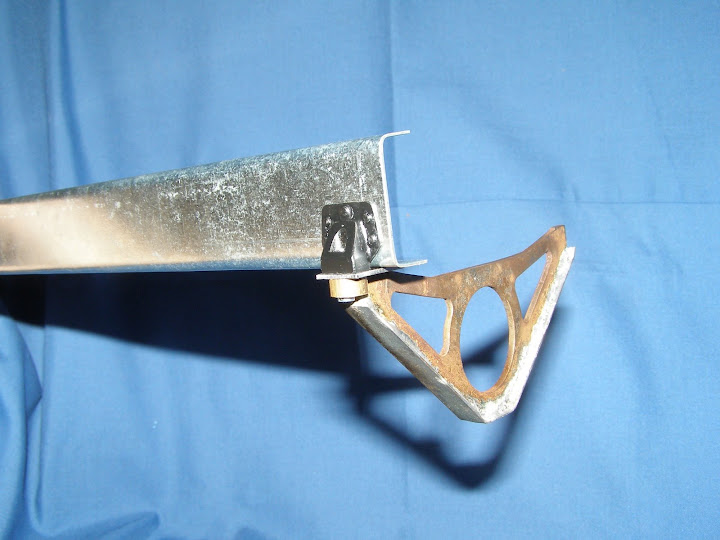

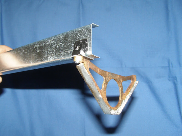

Re: Tatra 813 8x8 1:10
Příspěvek od PejaTruck »

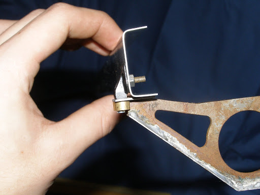

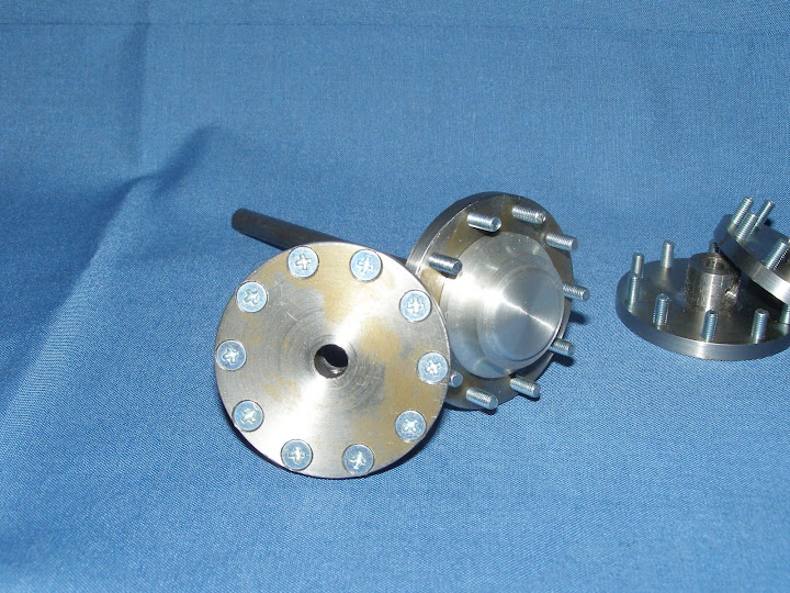

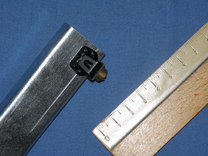

Tak se mi zase po dlouhe dobe podarilo se dostat do dilny a moje uspesnost se pohybovala temer v zapornych cislech.... :( pokusil jsem se udelat loze vlastovky rizeni, mno a nesedi mi proti sobe diry na cerp, takze si to budu muset dat jeste jednou. Takze jedine co tenhle vikend vzniklo je jeden drzak sasi na pricniku. A jiz drive vznikly polotovary na naboje do kol. Foto je nize...
a tady jeste foto originalu:
Obrázek Obrázek
edit:obrazky uz fungujou
Jaskl
Příspěvky: 123
Registrován: 30 říj 2008 22:20
Bydliště: Vsetín
Příspěvek od Jaskl »
PejaTruck píše:Tak se mi zase po dlouhe dobe podarilo se dostat do dilny a moje uspesnost se pohybovala temer v zapornych cislech.... :( pokusil jsem se udelat loze vlastovky rizeni, mno a nesedi mi proti sobe diry na cerp, takze si to budu muset dat jeste jednou. Takze jedine co tenhle vikend vzniklo je jeden drzak sasi na pricniku. A jiz drive vznikly polotovary na naboje do kol. Foto je nize...
Obrázek Obrázek
No jde vidět, že se stím vyhráváš a snažíš se to napodobit co nejvíc originálu :wink: Jsem zvedav jak to bude vypadat na tvojí Tatře jak to budeš mít hotové :)

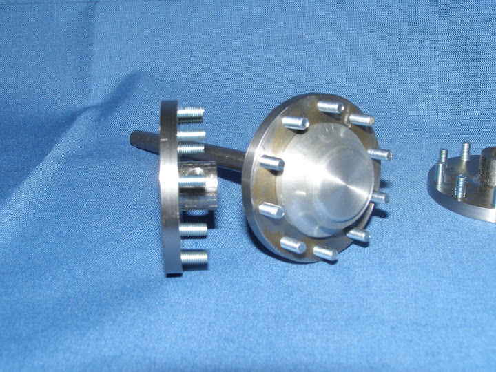

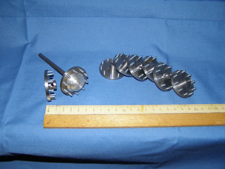

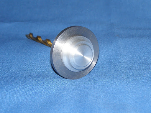

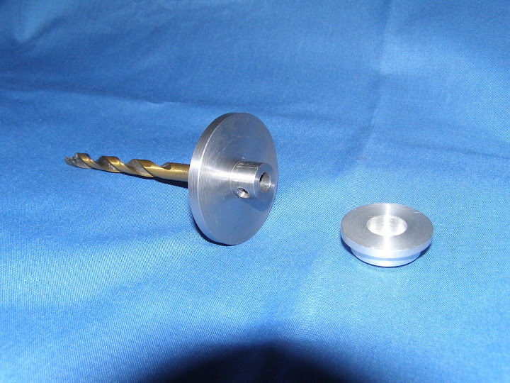

a je to tady... jiz se ozvalo jaro a prvni prace na zahrade :? takze jsem zase prisel o kus volna na tatru, kteryho je i tak malo :(.
Tentokrat se mi podarilo navrtat a pripravit naboje. Jeste je potreba dodelat a upravit "poklice" rad bych je udelal odlevanim, ale premyslim z ceho udelat formu, mam tu sice 1kg Lukoprenu, ale zaroven tu mam asi 3kg Dentacrilu, a ten se nema nejak rad s lukoprenem, stalo se mi ze mi po nem forma bobtnala, ale po odpareni tuzidla z dentacrilu se vratila do puvodniho tvaru. Nemel by nekdo napad z ceho udelat formu, nebo z ceho odlevat?? Do resinu se mi moc nechce (neznam ho, nikdy jsem s nim nedelal, ani jako s vytvrzenou hmotou) :oops: :?: :?: :?
Jinak dekuji Martinovi za skvelou spolupraci na zprostredkovani vrtacich sablonek
Prikladam i foto:
PAPAN
Příspěvky: 395
Registrován: 01 bře 2008 06:00
Bydliště: Varnsdorf
Příspěvek od PAPAN »
Možná je to blbost. Co zkusit modelínu? Jak budeš mýt předlohu tak forem na jedno použití můžeš nadělat kolik chceš.
Moc pěkná práce. :!: :) :wink:
jezdec
Občasný přispěvatel fóra
Příspěvky: 73
Registrován: 06 bře 2006 23:35
Bydliště: Chotěšov
Příspěvek od jezdec »
No a co zkusit do formy z lukoprenu udělat odlitek z HS Epoxi 1200 (dlouho tvrdne), nebo z laminovací polyesterové pryskyřice s přidáním skelných vláken jako plnidla.
Bydliště: Praha 4 - Braník, Česká republika
Modelina je zajimavej napad, ale bal bych se ze bych z ni nevyndal predlohu....
Epoxid me nenapadl, mam doma zbytek laminovaci soupravy, tak to muzu vyzkouset....diky za napady :)
Roman
Příspěvky: 920
Registrován: 24 bře 2006 13:13
Bydliště: MORAVA, Česká republika
Příspěvek od Roman »
Pokud máš lukopren na formu a epoxi na lití , tak je to jasná volba. Do dentacrilu bych raději nešel - dokáže dost nepříjemně překvapit :| propadá se při tvrdnutí tam kde to člověk nejmíň potřebuje a taky čím starší , tím záludnější :roll: To jsou pak někdy opravdu hooooodně zajímavé odlitky :lol:
Já poslední dobou z lenosti a nechuti k lití používám na kusové díly modurit - jak na formu tak na vlastní "odlitek" - prostě modurit do moduritu :wink:
Lukopren mam, mam i trosku epoxi, spis me stve ze mam hafo dentaku a nevim co s nim.....jinak tata pred deseti lety odlejval z bilyho eprosinu, ale ten se mi nedari nikde sehnat, vsude maji jen sedivej a ten neni tak ridkej a zatejkavej :(....takze asi vyzkousim ten epoxid... :)
Příspěvky: 1726
Registrován: 15 srp 2005 21:17
Skype: Honza-p
Bydliště: Obříství
Příspěvek od j.p.m »
Zkus CHEMEX, tam mají hafo chemickejch sarapatiček, třeba uspěješ.
