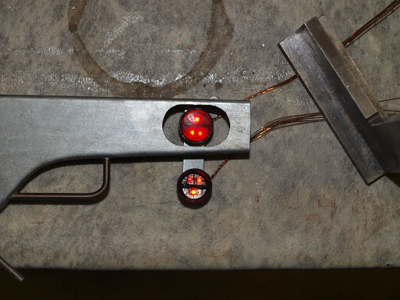

Jirko, světla mají vnější průměr 13mm, miska je vysoká 7mm a ještě o 1,2mm by mělo přelejzat sklíčko ven. Miska je z bílého plastu, kotevní šroub je M2. Na kolosa patří celočervená skla. Ještě o víkendu vyzkouším pár technologií, co mě dneska napadly a uvidíme, ještě se nevzdávám :rock

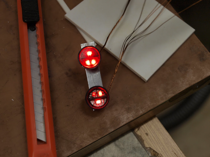

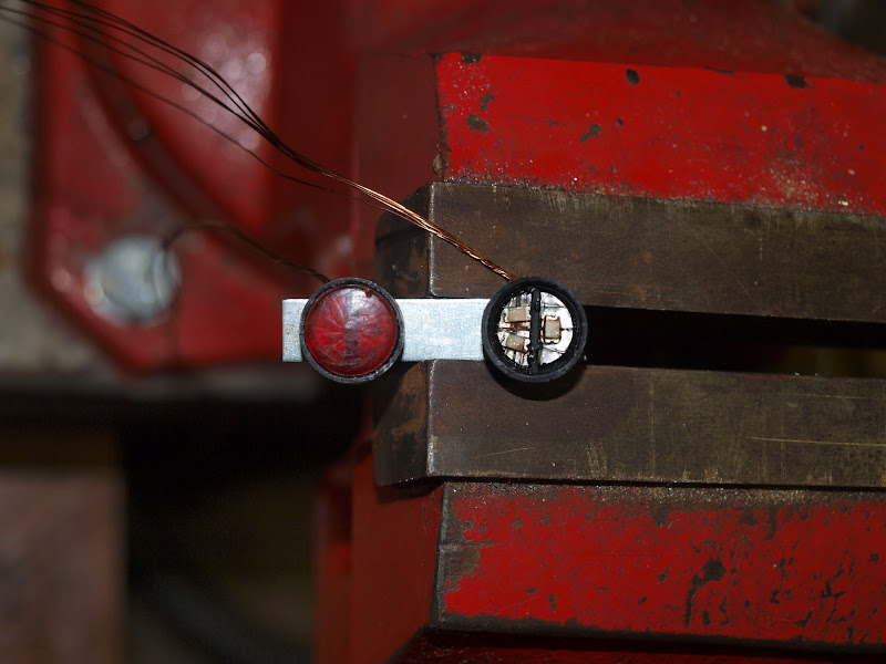

Tento víkend bylo hodně málo času, takže jsem jen vyzkoušel jednu metodu, která se zdá být funkční, jen se na ní musí ještě doladit pár much. Po doladění by sklíčko mělo být nižší, čelo by mělo být hladké a na zadním líci by mělo být vroubkování pro lom světla. Na fotce je jen pokus ze zkoušky "razníku" s osazenou jednou SMD LED (1206) červené barvy

Jo to vypadá slibně !! Co tam bude vše osazené: světla, brzdy i blinkry ?

Díky Jirko, budou tam přesně jak říkáš blinkr, světla a brzdy

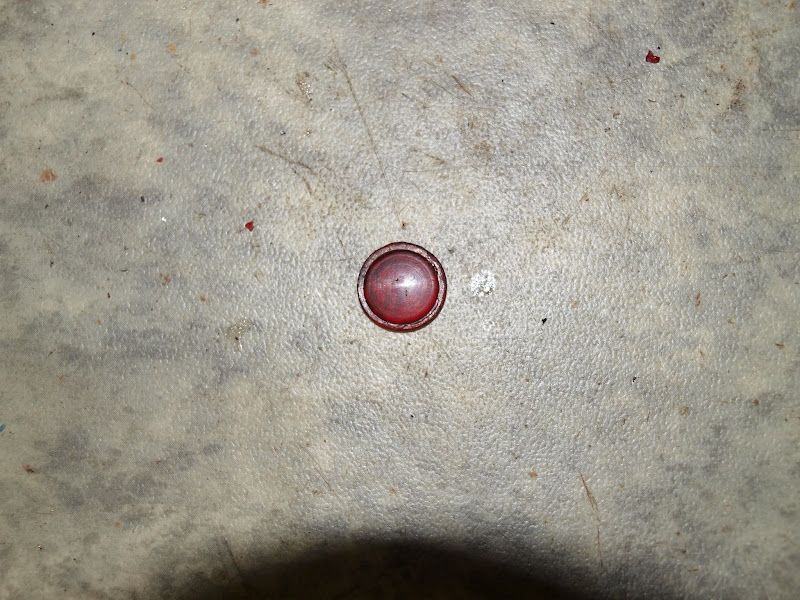

Tak a mám tu další trapný pokus o světla. Několikrát jsem předělával matrici, u prvních dvou fotek jsem spokojen s povrchem, ale tloušťka byla špatná, a sklíčko mělo příliš velký rantlík, což jsem upravil a ve spěchu vytvořil ještě další pokus (poslední dvě fotky) tady už jsem spokojen s tloušťkou sklíčka, ale kvůli absenci kanálků pro odvod vzduchu, které doplním, jsou v čelním povrchu sklíčka bublinky. To se ještě vypiluje a příští týden už bych mohl snad vyplodit sérii schopných světel.

opět další malý krůček se světýlky...bohužel výroba sklíček se nějak moc neosvědčila, mám víc odpadu, než použitelnejch skel, takže to vzdávám, alespoň prozatím ....pro sebe mám, pro jirku budu mít taky a víc už o nich radši na chvílu nechci slyšet... misky jsou v pohodě, ale sklíčka ... :-/
