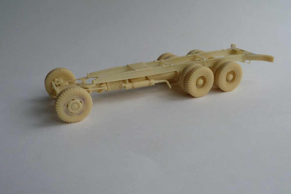

Mám na mysli rozměry I profilu z kterého je svařen nosný rám,a nikde nemohu najít jestli ten rám zasahuje až pod kabinu nebo kabina drží na něčem jiném díky.

Někdy pomůžou detaily rezinových modelů.
Třeba tady je pěkně rám vidět:
A tady podvozek s nástavbou bez kabiny:
Zdroj fotek tady: http://www.mmk.cz/cz/models/category/kompletni-modely
Možná by stálo za to koupit rezinový model jako zdroj informací a až tatru postavíš, tak ho jako nepoužitý prodat. Běžně to tak dělají stavitelé tanků v měřítku 1:7. Koupí plastikový model, překreslí, postaví a prodají.
