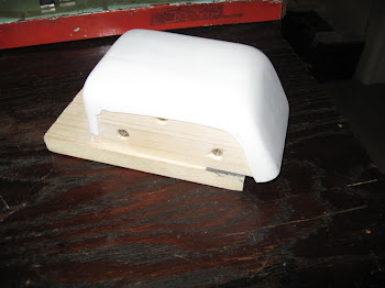

Tak po delší době zase jeden výtvor z mé dílny. Někteří ho už viděli na závodech, tak pro ostatní pár detailů ze stavby.
Předloha je jedna z novinech ruské automobilky GAZ a tady je předloha
Kabina je slepena z desek PSH. Přední část je tvářena za tepla na dřevěných kopytech. Na fotkách je vidět výroba blatníků. Kopyto a desku PSH 1,5 mm silného jsem dal cca na 8 min do trouby (250°C) a po vytáhnutí jsem změklou desku tvaroval rukavicemi podle kopyta. Nahřívání jsem dělal asi na třikrát, než jsem dosáhl uspokojivého výsledku.

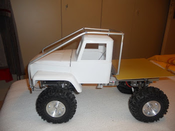

A tady je celá kabina. Zadní část je poslepovaná z rovných desek silných 1 mm.

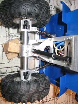

-surprised Pěkný model.Nenašla by se detailnější fotka podvozku a náprav?? Zajimá mě z čeho jsou zhotoveny.Děkuji.

Ty jsou zhotoveny z kusu duralu a hromady šneků a koleček, jak je u Aleše zvykem ... :-)

Pokračování fotodokumentace:
- ochranný rám je sešroubovaný z duralových trubek 6/4 mm
- nápravy jsou vlastní konstrukce: šnekový převod 30:1, modul 0,75, kardany od Notyra, servo HS7954SH
- převodovka je jednorychlostní s převodem 4,58:1 (včetně převodu v nápravě 137:1), motor Speed 600
Naposledy upravil(a) Aleš Papoušek dne 02 led 2013 10:21, celkem upraveno 3 x.

dívám se že místo tlumiču tam máš jen pružiny uložené v miskách a tyč asi kvůli stabilitě, toje jen dočasná náhrada nebo to má určitý význam

Příspěvek od Flare » 01 led 2013 21:54
U truck trialu nemá moc co tlumit, jízda je tak pomalá, že tlumič ve své podstatě jen odpočívá, případně je na škodu ... trucky s listovými pery taky nemají tlumiče (např. ZIL)

Vzhledem k tomu, že náprava je uložena na středovém čepu, tak se může pouze kývat vůči rámu. Tady moc tlumiče nefungují. A ještě dvě fotky na porovnání stejných podvozků jen s rozdílem, že na URO jsou tlumiče a Gazu jsou jen pružiny. Rozdíl v chování aut není snad třeba komentovat.

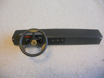

A já mám taky přístrojovku.
Příspěvky: 2052
Registrován: 03 bře 2007 21:41
Bydliště: Rychnov - Východní Čechy
Re: Gaz - Sadko
Příspěvek od Střelec » 03 led 2013 20:24
Koukám na ty fotku s modelem z boku na nakloněné a dost mě překvapuje,že se nepřevrátil dolu.Jak tam drží na té desce???To dělá šířka modelu a provedení pláštu???

Karel Griessl
Příspěvky: 321
Registrován: 12 srp 2005 12:42
Bydliště: Praha 10
Re: Gaz - Sadko
Příspěvek od Karel Griessl » 03 led 2013 20:27
Aleši,z čeho děláš obruče volantu? Zkoušel jsem to ztočit z drátu,ale už je to váhově těžké.
Karel Griessl

Karel Griessl píše:Aleši,z čeho děláš obruče volantu? Zkoušel jsem to ztočit z drátu,ale už je to váhově těžké.
Tak zkus plastové kroužky na závěsy, pokud ti nějaký bude vyhovovat velikostí. Nebo si ho svař z hliníku - to už umíš dobře. Obrázek

Karle prodávaj plastovou kulatinu,z té by to šlo teplem vytvarovat

2mm PSH a brousit a brousit ... :-)

Mila198 píše:
Svařit jo,ale nedokážu udělat z trubičky tak malý kruh,ale ty kroužky ze záclon,to je dobrý nápad,to by se mohlo nechat i lepit.Materiálu by se našlo dost,ale dokázat to zatočit do tak malého kruhu,zatím nevím jak.

Volanty odlévá Jirka Pstružina.
