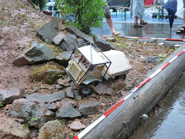

Při prohlížení fóra sem narazil na toto auto které asi bohužel zůstalo pouze na papíře a velice se mě zalíbilo.Vzhledem k jeho skoro žádnému čumáku se velice hodí pro ježdění rctt, a tak sem se rozhod že ho postavim mezi S-2.Rád bych ho postavil do srpnovejch závodů na Mořině.Základ bude opět Venom a 1.9 kola.

Zatím podle hrubých rysů nelze jednoznačně určit auto, ale při poznámce "toto auto které asi bohužel zůstalo pouze na papíře " musím upozornit na pravidla RCTT bod 4.5
Jedná se o modely skutečných nákladních vozidel. Model musí zachovat hlavní rysy pro konstrukci nákladních vozidel, což znamená:
vzhled odpovídá skutečnému vozidlu (u atypických vozidel je nutné doložit fotografií existenci předlohy - předloha nemusí být použita pro TRIAL), tj. rozměry modelu (rozvor, rozchod, výška, rozměry kabiny, průměr pneumatik) musí s tolerancí 15% odpovídat skutečnému vozidlu
Pokud se jedná pouze o prototyp na papíře, nemůže být připuštěn do závodu.

Čumák to má hodně krátký, to jó, ale zase je to dost vysoké a možná to bude náchylné na boční náklony. Bude záležet z čeho bude ochranný rám.

Romane to neni ono,je to sice trochu podobné,ale jiné.Jinak co se týče výšky tak opravdu je to vysoký,ale zase se snažim to udělat co nejlehčí,váha kabiny bude někde kolem 160g podobně jako byla Tatra.Uvidim po testech jak se to bude chovat.

je zde výhoda že kabina je velice krátká a na výšku to neni až tak hrozný,záležet bude na váze rámu.Doufam že budu spokojenej a nebudu muset hledat jinou předlohu.

Tak nastala trochu změna v tomto vlákně, původní Matador vystřídal vhodnější stroj, Kaiser M35 6x6. Základ podvozku jsou nápravy Venom, vlastní rozvodovka a 2-kvalt z aku vrtačky.Kola OEM 2.2 a pneu Out Cropers. Nějaký foto je k nahlédnutí zde:

Out Croppers 2.2 jsou celkem používaný gumy, nicméně nemůžu říct, že bych byl s nima spokojený ... jejich výhodou je sice velikost a malá šířka, bohužel se ale hodně bortí a nedrží stopu při bočních náklonech ... u těžkého auta jako je šestikolka se bojím, že to nebude jednoduché na nich ...

Kaučuková izolace nevím, ale díky vysokému profilu i s velkou náplní, paměťovou pěnou a dalšímu se pořád mají tendenci přední gumy bortit (a to má model okolo 3kg jen)

no sem na to zvědavej jak budou držet, přinejhoršim se do nich vytočí pěna která se osvědčila na Liazce u Mraka, ta při váze 8kg dávala plášťum taky zabrat, tak tam dal tvrdou pěnu a je po problému.

Přesně tak,je to všechno pouze o vyladění výplně pneumatik a váhy auta,je s tím sice pěkná laborace,aby to bočně vedlo,ale zároveň byl vzorek měkký,ale jde to.

Musel sem to vyfotit jak to bude vypadat až tam nazuju všechny kola. Zatim to vypadá jak nakopnutá koza, ale po zatížení to půjde tak o 15mm dolu.
http://mara126.rajce.idnes.cz/S-2_Kaise ... 161431.jpg
ještě jedna věc, chtěl bych znát názor jak nazout disky, jestli plné, nebo ty výřezy
